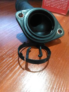

    Да, совсем забыл менял еще и патрубок, так как при первом снятии случайно сломал кольцо вставку.

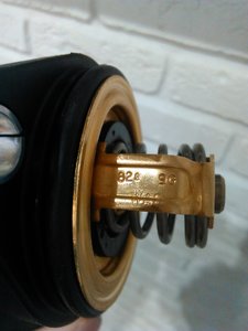

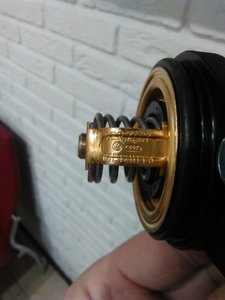

    На фото, латунный корпус, это и есть завод..
    А это уже новый.

    Можно было склеить конечно, например космофеном. Но, почесав репу решил купить новый патрубок.
    Они кстати одинаковые, что на В6, что на В5.. А цены разные, потому как разные каталожные номера. :D

    А фото заводского который прекратил термостатить? Или ты его выкинул когда менял на не оригинал. Посмотреть бы что с ним не так стало.

    Вань. Первые фото.
    С права не оригинал, Гейтс. С лева, родной термос, который перестал термостатить. ))
    Визуально поломку не определишь. Термоэлемент стал падать. И клапан стал открываться при более низкой(ниже чем 80) температуре.
