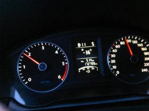

  16. ВасиличЪ43
    ВасиличЪ43 Старожил
    19 фев 2015
    7.308
    Кировская обл.
    Безлошадный..
    Вот, попробовал. Спилберг отдыхает.. :D
    На самом деле и на Тетрисе тоже градусник врал. :rollingeyes: По факту было 30-31.. :eek:
    Ну а чуть позже..
    Dal'noboy нравится это.
  17. Maksim 2012
    Maksim 2012 Живу я здесь
    21 авг 2012
    4.377
    Татарстан респ.
    Да ладно, при исправных свечах и акб нормально заводится в такие температуры.
  18. ВасиличЪ43
    ВасиличЪ43 Старожил
    19 фев 2015
    7.308
    Кировская обл.
    Безлошадный..
    Ну как есть.))
  19. AlexMone
    AlexMone Живу я здесь
    1 ноя 2012
    1.532
    А4/B7 1,9 BRB 07
    ну еще можно прогреть электрику включением фар и пару раз делать прогрев свечей, путем включения и выключения зажигания)
    заводился и в -35
    такой грохот стоял, думал мотор счас разлетится на кусочки)))
  20. ВасиличЪ43
    ВасиличЪ43 Старожил
    19 фев 2015
    7.308
    Кировская обл.
    Безлошадный..
    Не. Боюсь мое корытце в такой дубак, не запустится..)) Акум, кстати севший чутка. Надо бы подзарядить. Езжу на Аудюхе меньше. В основном в выхи и по вечерам, как придется..
    Да это я так. Испытывал. :nod: Так делать больше не буду. Есть Вебасто, буду греть, а уж потом плевать, сколько там на улице. :D
