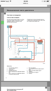

  16. lousx1
    lousx1 Участник форума
    7 май 2016
    483
    A4/B8 2.0tdi 08г.
    Грется стала так же долго но температуру держит, но это дизель но при климе на 26 остывает до 78 градусов и радиатор тоже греется но я думаю это дополнительный насос ОЖ загоняет в радиатор тёплый антифриз
  17. lousx1
    7 май 2016
    483
    A4/B8 2.0tdi 08г.
    На схеме видно то что тёплый антифриз попадает в радиатор в малых количествах и возвращается в расширительный бочек поэтому и прогревает антифриз в радиаторе

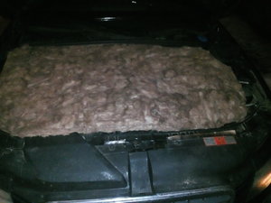

  18. Ivan_n
    Ivan_n Живу я здесь
    4 ноя 2009
    2.929
    a4b8 2,0TDi '09
    Фотки шубы
    Я кстати выключил догреватель. На короткие расстояния безтолку, а нагрузка на гену приличная..
