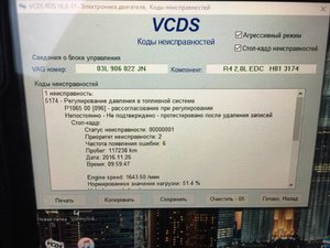

  5. lousx1
    lousx1 Участник форума
    7 май 2016
    483
    A4/B8 2.0tdi 08г.
    Была у меня ошибка p2015 исправлял вот по этому способу www.drive2.ru/l/1981572/ но после того как я это сделал сразу вылезла новая как Ее испаравить? Или вернуть все на место и купить новый коллектор? Ошибка вылетает только на холодную и двигатель стал работать как трактор и дитонация небольшая появилась
