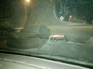

  1. Руслан55555
    Руслан55555 Живу я здесь
    30 ноя 2015
    1.260
    A4/B8 2.0 TDI
    Слить вряд ли смогу, это наверное не так просто сделать, все же на улице будет в присутствии тепловой пушки, купил 20 литров зимнего, отогрею машину, налью в бак, добавлью антигель, так думаю нормально будет, главное на ход поставить. лишь бы было только в этом проблема, а то хрен знает что еще в этом чудо мобиле может быть неисправно
  2. ВасиличЪ43
    ВасиличЪ43 Старожил
    19 фев 2015
    7.308
    Кировская обл.
    Безлошадный..
    Не советую.
    Представь.Было в баке говно, а будет на 20л. больше.
    Я бы сделал так:
    1) нашел бы(снял, напросился за бабки, на пару тройку часов) теплый бокс. Ну если вообще ни как, то под колпаком пушки. Это на крайняк.
    2) отогрел машину.
    3) Снял бы под капотом шланг с подачи, и надел на его шланг потолще, а его засунул в канистру.
    4) С помощью активации насосов выкачал топливо.
    5) Залил зимнюю саляру.
    6) Заменил Т.Ф.
    7) Снова прокачал.
    8) Поробовал бы запустить.
    9) В случае неудачного запуска, копал дальше.. Но об этом рано. ;)

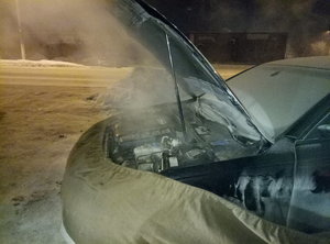

  20. Руслан55555
    30 ноя 2015
    1.260
    A4/B8 2.0 TDI
    Завел, час ровно грел, пар из моторного отсека, бак открыл от туда тоже струйкой тело шло
