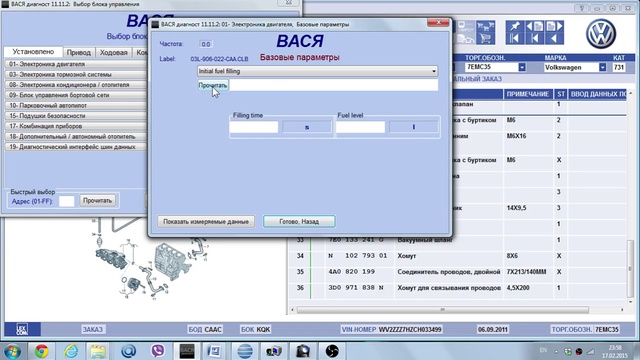

    В первом блоке зайдешь в тест исполнителей, и выберешь тест насосов, дословно не помню. Тест пройдет пару минут примерно.
    Возможно завоздушил.

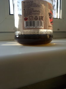

    Вот что вылилось из фильтра, из входа лил тоесть это то что фильтр задержал, я еще подул, видно сколько частиц осело на дне банки, ну вот что за млядство, как можно ездить на таком топливе, вот я же ни разу на левой заправке не заправлялся, фильтру где то тыс 10-12. правильно ауди делает что официально дизеля в казахстан не поставляет.

    У меня все не по русски там, наверное вряд ли разберусь где там насосы( поконкретнее бы

    интересная жижа, попробуйте заморозить в морозилке)

    А теперь по делу.
    Вот аналогично..
    тебе нужен блок двигателя. Видишь окно под №03 "Тест исполнителей"? Жмешь. Там выберешь активацию ТННД. Что то типа Initial Fuel Filling, либо Transfer Fuel Pump (FP) test
    Далее включаешь тест, ну или как тут "прочитать" и слышишь как жужжат ТННД.
    Само собой зажигание вкл.))

    Спасибо! ты лучший!! по поводу цвета, прочитал что дт темнеет от антигеля, но это конечно не обьясняет наличие такого количества мусора, одна надежда что фильтр сработал и все не пропустил

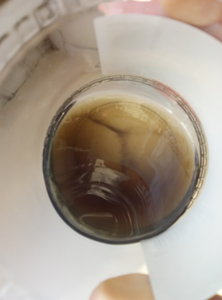

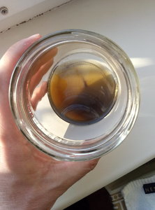

    при минус 18 солярка в банке из фильра взялась единым куском

    Чего я и ожидал. Это "лето". :facepalm:Не насилуй машину, работать она на нем всё равно не будет. Нужно сливать эту бадягу..
