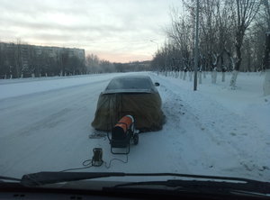

    Ой беда беда огорчение, утром неожидано ударил мороз под 30. завелся нормально, прогрел машину проехал около 3 км и заглох, вызвал отогрев, грели полчаса все теплое стало, под машиной весна, однако не завелся, снял шланг подачи на тнвд топливо идет при прокрутке стартера, заметил одну фигню по началу топливо шло темнофиалетового или с оттенком серого что ли, потом голубое пошло это что парафин собравшийся в фильтре растаял и так его окрасил? заправляюсь всегда в одном месте. и вопрос, пуска нет из-за забитого фильтра, исодя из логики что даже если я его отогрел пропускная не та и давления перед тнвд в 5 атмосфер нет и мозги не дают завестись?
  4. Ivan_n
    Ivan_n Живу я здесь
    4 ноя 2009
    2.929
    a4b8 2,0TDi '09
    если парафин выпал, он так просто не растворяется обратно в соляре.... иногда надо часа 2 чтобы парафин при комнатной температуре расплавился - это вам не вода и лед...
    -30 это дофига, притом что фильтр не утеплен и стоит в продуваемом месте... вот если бы был под капотом фильтр то его поменял бы и поехал, а так только теплый гараж, ибо в в -30 под машиной колупаться сомнительное удовольствие.
    давляк через фильтр не идет...мое предположение...
    о у меня такая пушка и есть генератор на 1 кв... значит надо купить брезент и отогревать в машины в РБ...
    в пушке соляра то зимняя)))

    в пушке керосин, я спрашивал
