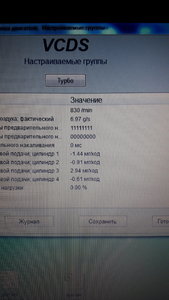

    Добрый день! Подскажите исходя из данных по форсункам, дела совсем плохи или нет, вроде как допуски -+2,8
    Мотор 2.0 tdi CAGB пробег 240 тыс.
    По ощущениям мотор громковато работает и вибрация есть.

    это указывает всего лишь на неравномерность работы КВ, а причин много как и клапана, форсунки, так и остутствие компрессии... как правило начинают с форсунок

    Форсы на стенд, замер компрессии.

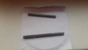

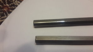

    Вроде заменили шестигранник...сказать что сильно изношен- не сказал бы...слегка подточены углы...но гемора ппц))) но ладно... лишним не будет...плюс рекомендую сход-развал делать после съема подрамника

    Так у тебя же нового образца, с ним вроде гемора нет. Ну да ладно, по спокойней спать будешь.. ))
    Фоты можешь закинуть?

    A4-All QU TDI CAHA
    В машине забыл) завтра скину...остался 77 мм, а 100 мм хоженный, можно сравнить)хотя пробег тыщам к 240-250

    Выработки почти нет...думаю он бы ходил еще не один год...не стоит париться)

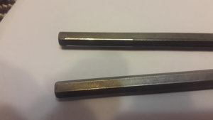

    По мне, дак вынос такой же, что и на коротких. Но вроде как для того, его чтобы свернуть, и не нужно большого выноса. Чука поднаджабить и дальше больше. От проявления люфта..
    Я уже его купил, поэтому менять буду однозначно, тем более есть живые примеры по замене мотора..

    Там нет износа... вообще)

    а можно сфоткать шестигранник целиком... увеличинная длинна где сидит в балансирнов вале или в насосе? Сергей Ф у тебя машина какого модельного года?

    Дизель на А4Алроуде вроде с 10 года и пошёл ведь?
    Серег, у тебя МКПП ведь?
    Судя по фото, изнашивает одну часть больше..
