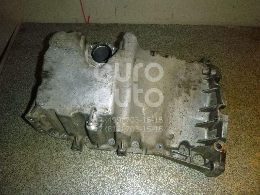

    Кстати ремонт бендикса не прокатил, раньше на горячую не срабатывал теперь наоборот как двигатель прогрет нареканий вообще нет но с утра на холодную первый раз почти всегда неудача, по ходу набуздырили смазки что она прихватывается за ночь, хреново сделали так думается. в общем заказал новый, на днях буду менять. хоть печка не скрипит и то радость

    у нас также судя по фото http://img.euroauto.ru/photo/parts/used/5/17/03/30170352/2.jpg
  17. Dal'noboy
    Dal'noboy Живу я здесь
    6 июл 2013
    1.249
    Карелия респ.
    A4/B8 2.0TDI 2009г
    так еще 18 болтов М7х28 - N90735604, 2 болта -М10х95-N90628303, стопорное кольцо шестигранника N0122942,и специальный герметик силиконовый для поддона по ERLING 030.790 (Dirko) . мне список фины давали.
