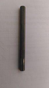

    Поменяли сегодня шестигранник. Следы износа явные. Так что вовремя

    Короткий, 77мм. Двигатель CAGA, 2008, модельный 2009. И 227 пробега

    03G 115 281 F короткий

    А где конкретно он стоит? Подзабыл каюсь, модуль балансирных валов туда трудно подобраться? Или просто картер снять?

    Лови ссылку https://www.drive2.ru/l/8900428/

    Спасибо! Писец, дофига делов поддон снять, а деталюха плевая по цене, но судя по моему пробегу у меня пора менять

    Мне два шестигранника и стопорное колечко обошлись в 600 рупчиков)) про стоимость работы еще не знаю. Лучше сейчас потратить копейки, чем потом попасть на капиталку. Это поколение двигателей только подошло к таким пробегам, когда начинают проблемы возникать, поэтому статистика поломок еще не набралась. Не хочется участвовать в такой статистике:umnik:

    Два то зачем? Таришся?))
