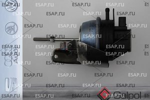

    Да всё проверял на диагностике,и трубки и Актуатор и пневмоклапан(был куплен новый и заменён).Приговорили сам актуатор ,неправильную его работу.Потом увидел вашу тему и стал звонить но поводу диагностики в дилерские центры.В одном из них мастер меня выслушал и сказал,была такая проблема,по ошибке поменяли 3 турбины.Дело было в клапане ,который стоит в корпусе воздушного фильтра,проверяется просто ,как я уже и описал,снимаешь с него трубку и глушишь.

    У Петра был в первую очередь,живу в 2 минутах от их сервиса.Он сделал диагностику,проверил актуатор,работу геометрии турбины.Предложил начать с проверки электромагнитного клапана,так называемого N75,поменял,ничего не изменилось

    ошибка одна и та же,что с заглушенным шлангом что с подключённым к фильтру(клапану),не меняется,время от времени появляется чек ,может через какое то время пропасть.А заглушить шланг мне сказали в дилерском центре.Клапан который стоит в корпусе воздушного фильтра особо ни на что не влияет,приток тёплого воздуха от мотора в холодное время.Сегодня ездил ещё на диагностику конкретно кто занимается ремонтом турбин.У них есть специальный какой то прибор,типа нашего Васи ,который проверяет Актуатор,подключается прямо к фишке актуатора.Показал что актуатор мёртвый не по мембране,а по верхней электронной части.Нашёл отдельно Актуатор на свою турбину,поменяю отпишусь

    что по этому клапану, если не подключена фишка, либо проблема с проводкой, при непрохождении адаптации заслонки будет висеть просто ошибка, причем без разницы на пневмопривод, это уже подсос и другая история. ИМХО. А по актуатору, понятно спираль, и аварийный режим.
    Именно!
    Дак работу актуатора(тест), легко можно проверить самостоятельно и с помощью Васи. Это решило бы многие вопросы. Но тут если геометрия подклинивает, то привод может быть и не причём.. :)

    Почему нету? есть .у меня 2008 года Актуатор не электронный
    Геометрия в норме не подклинивает,всё проверяли
