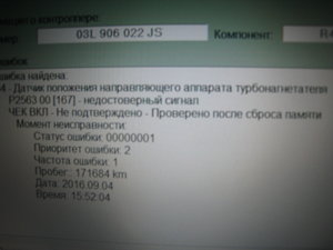

  20. kot-nefed
    kot-nefed Живу я здесь
    20 фев 2012
    1.938
    А6/4F2.4
    спасибо за ответ,почему спрашиваю,появилась проблема,горит переодически спираь и ошибка по Актуатору ,пробег171000,у соклубника была такая ошибка,он обошёлся заменой корпуса воздушного фильтра,мне это не помогло.
