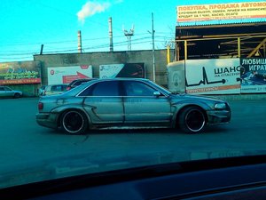

    видел тут недавно вот такого крокодила. номера не наши. база - похоже а8. кто нить знает что за крокодил?
