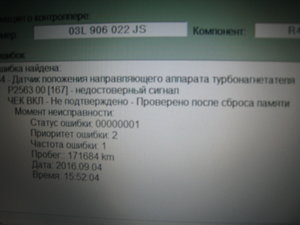

    Спасибо за ответ,вот бы ещё с кем договориться на пол часа переставить корпус воздушного фильтра,а то и так уже Пневмо датчик поменял(4000),сейчас ещё актуатор если поменяю,вроде нашёл в одном месте(13000),дело окажется не в нём.

    Может есть смысл к од заехать на диагностику?)

    может и есть смысл заехать к дилеру,сегодня долез до этого датчика(клапан)который стоит в корпусе воздушного фильтра,когда собирал забыл надеть фишку на него выдал ошибку,нет питания и в том роде,этот датчик называется клапан N275,потом надел фишку,ошибка пропала.Но по нему то вроде нет никаких ошибок,ошибка в принципе такая же как и у вас была ,фото прилагаю,симптомы у меня такие,начинает моргать спиралька,может моргнуть несколько раз и потухнуть,может моргать 5 минут,машина перестаёт ехать,В основном моргать начинает когда постоишь на месте минут 10-15.Но ошибк апо Актуатору,может и вылечится как и в вашей теме

    там дело не в питании было...а либо в герметичности емкости, которая около датчика...либо в механизме открывания и закрывания...симптомы те же))) мне ОД прямо указал на этот датчик и необходимость замены короба фильтра...без колебаний...
