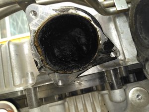

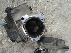

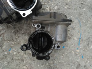

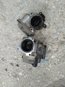

    Три года и 45ткм тому чистил егорку. Каюсь запустил. И вот что было. Мораль - не забывайте про него

    А до впуска не добрался?

    так терпимо.. по такому еще можно вжаривать

    Рус. У меня за год столько наросло, на постоянку видимо сифонил. Щас через год, разберу и гляну, ради интереса.

    ну забИвать на это дело все таки не стоит. Я так понимаю, что есть причинно следственная связь между попадаловом на егорку и (возможно) дроссель и тем, что я оттуда удалил
