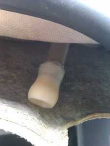

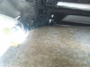

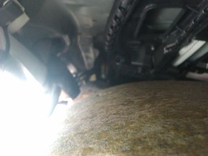

    у меня крышка панарама и люк, вчера вдруг увидел сырое пятно на крыше в районе заднего левого пассажира, начал разбираться и понял что где-то пропускает дренаж, в щелочку видны капли когда поливаешь между резинами люка... Дренаж работает, из-под подкрылка заднего вода стекает, но то ли патрубок треснул то ли еще что там...Хочу как нить малой кровью добраться... сперва снять ручку чтобы потолок больше отодвинуть. В ельзе есть картинка как фиксаторы отщелкнуть, но у меня не получается...

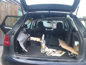

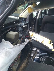

    Осилил все))) действительно надо епнуть не боясь сломать и оно вышло (почти выломалось)... Разобрал 1/4 обшивок авто (салон крышу и багажник) и сука добрался до этого соска..
    в соединении соск и патрубок ослоилось и получилась щель, замазал силиконовым герметом, посмотрим какой полет будет..

  18. ВасиличЪ43
    ВасиличЪ43 Старожил
    19 фев 2015
    7.308
    Кировская обл.
    Безлошадный..
    Ну красава чо!
