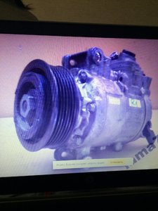

    для наглядности картинка как должно быть

    Вставь в поисковик "компрессор Audi A4 B8". Поищи как устроена муфта.
  9. Evgeniy699
    Evgeniy699 Новичок
    21 янв 2014
    41
    A4/B8 2.0 TDI 08г
    посмотрел, не нашел ничего((

    спасибо, порылся нашел...немного другого образца, но предполагаю, что принцип действия тот же...внешняя часть шкива крутиться постоянно, а внутренняя к ней "примагничивается" после включения кнопки и встает в пазы и крутится вместе с компрессором...соответственно у меня "примагничиваемая" часть выскочила...тут либо компрессор подклинило( хотя нормально вращается, отверткой длинной пробовал) и ее просто вышибло оттуда либо открутилась, отклеилась, просто сломалась от времени или попало что то туда...

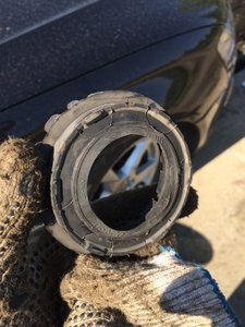

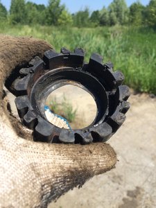

    вот эта резинка у меня выскочила из шкива

    посмотрел снизу как смог, пазы резинки встают в заднюю часть шкива, средняя часть как будто приклеена была к валу компрессора...т.е. это своего рода смягчительная резинка как я понял...я ее вставил, завел прогазовал, сидит плотно, не вылетает...но сам вал стоит на месте...попробую просто приклеить ее обратно к валу наверно?
  18. Evgeniy699
    Evgeniy699 Новичок
    21 янв 2014
    41
    A4/B8 2.0 TDI 08г
    вал сам легко вращается...не заклиненый

    Как я понял, это и есть предохранительный элемент (слабое звено) в шкиве. По идее, шкив надо менять. Ну лучше все-таки со специалистами посоветоваться
