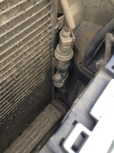

    и еще один вопрос возник...под решеткой, на радиаторе тоже стоит какой то датчик и провода к нему подходят...для чего он? температуру считывает? в нем не может быть дело?

    датчик в радиатор вкручен?

    если разговор об № 3 то это датчик наружной температуры
    датчик температуры стоит в корпусе испарителя №12 и еще один №33 стоит в корпусе воздухораспределителя

    да, в радиатор

    вернее не в радиатор, а если спереди смотреть на решетку, с правого верхнего угла и вниз идет какая то трубка алюминиевая и вверху в правом верхнем углу на этой трубке как "наболдажничек" такой и к нему вроде провода подходят...я особо невсматривался, сегодня попробую пластиковую крышку у радиаторов снять и посмотреть

    датчик имел ввиду вот этот

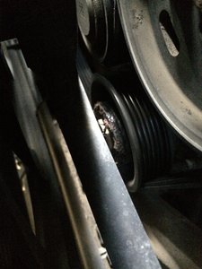

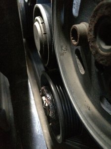

    а если по компрессору то усмотрел следующее...вокруг болта на шкиве компрессора как то подозрительно торчит какое то кольцо что ли, не знаю как его назвать...материал вроде не металл...текстолитовое похоже...вращается отверткой вместе с болтом...когда двигатель работает, этот болт стоит на месте и с кондеем и без...он должен вращаться?
