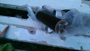

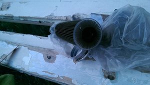

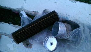

    Случилась у меня очередная оказия, сдох подкачивающий насос, я его полгода назад ремонтировал, мастер сказал проедешь 20 000 потом не знаю, так и вышло, на ходу заглохла, неделю стояла пока новый ждал (заказал pierburg за 50000 тенге), сегодня часа два корячился прямо на стоянке поменял, для отстрастки поменял топливный фильтр. Вот старый фильтр который всего 5600 км прошел взял и распилил. все внутри чистенько но фильтрующий элемент потемнел. Заправляюсь кстати только на газпроме. Качество фото не очень батарейка садилась без выспышки и на улице уже вечерело

    Фильтр для 5т.км грязноват. Некоторые меняют его по регламенту..:facepalm: только вот не учитывают страну местонахождения.

    я тоже думаю что даже 20 000 это уже предел

    А вы коллега как определили, что он грязноват? Нормальный цвет бумаги в соляре. Остальные элементы чистые

    Согласен цвет обычный, рабочий.
    Мой за 10т.км почище бывает. Лук Экто.

    Да нет цвет как раз сильно поменялся и не от того что бумага дизтопливом смочена это именно включения ее так окрасили, на одном фото видно шов так вот там из-за того что через него фильтрация не происходит бумага цвет не поменяла. Хотя конечно качество топлива выросло в разы в последнее время оно вообще голубого цвета, и фильтр хоть и темный но без мусора и какой либо бяки. Другое дело что топливу далеко до европейского и все же интервал замены будет меньшим, я лично и до этого вскрытия менял 15-20 тыс
