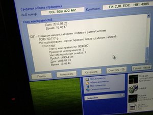

    Всем доброго времени суток!
    Случилась сегодня со мной беда....
    Утром при запуске двигателя, тяжеловато покрутив,он все-таки запустился.НО начал троить и работать с сильным треском, и из выхлопухи повалил черный дым(такого у меня еще не было).Поработав так секунд 30 все стало нормально.Прогрел,поехал.Ездил не долго,приехал домой поставил.Вечером вышел, запустил,все нормально. Проехав 6км, в один момент при нажатии на газ авто не отреагировало и заморгала спирать....Остановившись на обочине я подумал заглушу и снова запущу, но не тут то было:)))Двигатель не захотел запускаться.
    Домой я приехал на эвакуатор.
    Вот такие ошибки выскочили:(
    Куда копать?
    Заранее спасибо за помощь....

    Грамотный сервис по ремонту автомобилей -более правильный поиск . Вообще то все просто ,делов часа на 1.5 максимум . В первую очередь анализ параметров при запуске . В вашем случае есть вероятность перескока ремня на ТНВД .Но это всё лирика . Удачи .

    Низкое давление в рампе. Нехватка для того что бы датчик давления дал команду ЭБУ на, открытие форс, по этому и нет запуска.
    Это уже другая история..:D
    По теме. Причин слабого давления много: один из двух ТННД, ТНВД и дозирущий клапан на нем, датчик давления, регулятор давления, льющие форсы... Я бы начал проверку с регулятора давления.
    Ну а если сам не в ладах, то в Москве же у вас есть отличные спецы, обратись, помогут. http://www.audi-club.ru/forum/showpost.php?p=8768869&postcount=1
  14. johnfil
    johnfil Участник форума
    30 июл 2009
    420
    A4 b8 2.0TDI
    спасибо за подсказки....
    Тоже вчера про Петра подумал.Завтра буду звонить(Сегодня у них выходной)

  18. johnfil
    30 июл 2009
    420
    A4 b8 2.0TDI
    [/QUOTE] Подключите шнурок и гляньте ошибки.[/QUOTE]
    Так я же прикрепил фото с ошибками :shock:
    Шнурок подключал после....
