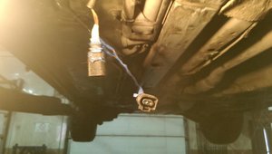

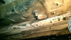

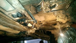

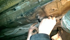

    В общем доехал до электрика, как и ожидал провод уже ремонтировался изоляция была нарушена а контакты в разъеме окислены, электрик предложил отрезать "лишнее" и соединить напрямую. Так и сделали, отрезали, запаяли, и одели защитную оболочку

    ноооо, опять же машина перестала вести себя так как я описывал ранее после замены свечей накаливания, мистика, о с насосной проводкой для профилактики разобрался

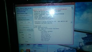

    #2996 Руслан55555, 13 дек 2015
    Хоть не к месту вопрос но задам так как в теме предеазначеной для вопросов по ошибкам никто не отвечает, в общем вылезла ошибка код 02256 по 19 can модулю, слишком большой ток покоя, как с этим бороться, я так понимаю это является причиной разряда акб? где и что перекодировать чтоб ушла эта проблема?
    Миниатюры

    Миниатюра не активирована. :) Была подобная проблема. авто не "засыпало". После прошивки MMI на версию 60.30 проблема не наблюдается.

    #2998 Руслан55555, 13 дек 2015
    у меня установлена AMI это имеет значение? и судя по записям в сервисной книжке 27С5 такая операция уже проводилась в апреле 2009 года. Вот фото ошибки

    Х.з. Блок какой то не засыпает, это факт. Ещё есть энергоменеджер, или как там его, точно не знаю, может и он чудит. Я с электроникой не особо дружу.
