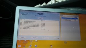

  19. maximp
    maximp фанат
    17 окт 2008
    2.087
    A8D4 3.0 BiTDI
    по уровню масла. похоже датчик врет. на щупе все ок - очень похоже на правду.
    по показаниям так. долил пол литра нечего не поменялось кардинально.
    может кто посмотрит как у вас показывает в этих 2 каналах по уровню масла.
