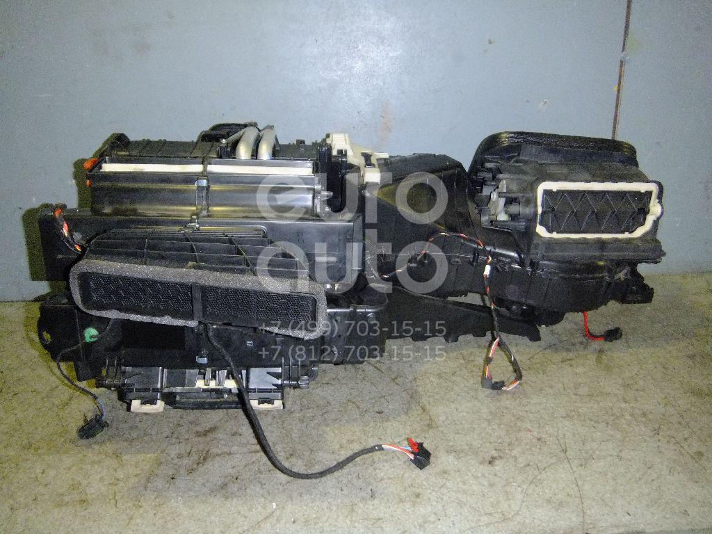

  10. Ivan_n
    Ivan_n Живу я здесь
    4 ноя 2009
    2.929
    a4b8 2,0TDi '09
    #2850 Ivan_n, 26 ноя 2015
    еще одно наблюдение, в прошлом году все было чикибрюки, а в июле я менял грм и помпу на сто, вот и думаю, что плохо прокачали на СТО систему, как в июле можно понять дует печка или нет
    ... Если выставить 19-20 град в салоне то почти норма, а если выставлять больше от 21 до 28 разница становится заметнее вплоть до конкретно холодно - тепло, т.е получается завоздушена (забита) половинка радиатора... Налил полный бачок охлаждайки сперва...
    при начальном прогреве пока тен работает разницы ноль, дует вездетепло, по мере прогревания двигла разница увеличивается, и как только тен перестает работать, сразу чувсвуется конкретная разница по температурам...
    вот бы посмотреть конструкцию радиатора и куда трубки заходят и как обдувается воздухом и как делится по половинкам? должен же быть косяк и воздушный мешок, знать бы каким боком и куда тачку ставить, чтобы выгнать пузырь

    итак новости с поля боя... поехал на дальняк, 20 град на климе, половина ташкент, половина греет теплом, едем км 50 начинает холодать слева, остановился и пожмякал как грушу шланг идущий к радиатору, залажу в машину с дефлекторов левой половины начинает идти теплый воздух...сел проехал 50 км, воздух опять начал холодить половину... опять остановился пожмякал шланг...опять тепло...на ххх дал газ до отсечкий булькание в печке и опять начало холодать.... опять шланг пожмякал..... опять тепло... опять хватило на 50 км... если газ в пол то начинает холодать на половине почти сразу.
    получается в системе подсос воздуха и он скапливается в половине печки и половина печки не прогревается? я уже подзапарился с экспериментами? что за кран (клапан вакуумый) печки?

    Не знаю, что за клапан, но если есть подсос воздуха, значит нужно искать дырку и устранять подсос.

    если подсос то по идее должна ож уходить больше похоже на то что в радиаторе печки воздушная пробка. А не пробовал на ходу когда начинает холодным дуть отключить климу а через 2-3 минуты опять включить
