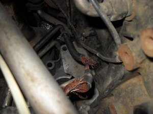

    После убитых двух вечеров и еще половины дня стартер все-таки удалось демонтировать. Особенно порадовал многогранник на 18, удерживающий стартер со стороны коробки ;) Однако стартер напрямую от аккумулятора работает нормально, в том числе и через втягивающее. Конечно думаю профилактика ему не повредит, учитывая сколько трудов было затрачено, что б его достать, но дело думаю было не в нем, а в плохом контакте на втягивающем. В самом втягивающем болт болтался. Результат думаю видно на фото. SDC16917.jpg Надо что-то изобретать.
    Также был обломан фиксатор у фишки стартера SDC16946.jpg Не знаю если смысл ее менять или оставить как есть? Ну и конечно все таки ко втягивающему полного доверия нет, думаю хотя и работает, но пятаки в нем поджаренные, т.ч. если кто богат номерком - прошу поделиться.

    у меня тоже самое было) болт закрутил, провод гены пустил напрямую мимо стартера) стартер воще не трогал - крутит нормально.

    а какой год машины у блека?

    VAG-059911287G / Bosch 2339305068 ВТЯГИВАЮЩИЕ РЕЛЕ

    Совпадение, или косяк!? Уже вторая машина.

    2008, причем пробег сравнительно небольшой, 140т. реальный

    спасибо, нашел сайт, где по номеру стартера можно узнать номера всех расходников http://www.woodauto.com/Unit.aspx?Man=BOSCH&Ref=0001115056
    может кому пригодится
