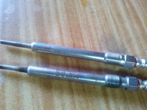

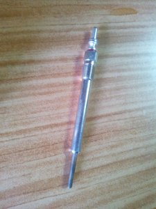

    Да нет конечно! :D Я писал про верхушку, железо там тоненькое, в основном керамический изолятор, при откручивании, затяжке можно легко отломить голову свечке..
    Тоже верно, я заморачиваться не стал.
    У меня тоже, как ни странно ошибок по свечкам не было, в результате плохими оказались две. В холодное время при запуске мотор подтраивал. Менял все свечи, по принципу заменил и забыл. Брал VAGовские, пришли Беру. На тот момент Беру, стоили дороже оригинала. Проблема ушла. :)

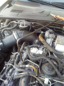

    Вернусь все же к свечам. Вот я недавно на А6 менял. Выкручивал и закручивал вон какой "оглоблей" ( см. фото):laugh: Закручивал без фанатизма, правда.
    Так вот керамики я там не углядел:shock: Может на В8 другие свечи?

    Такие же. Керамика между сердечником и и наружней частью. Служик как диэлектрик, ибо керамика а) диэлектрик, б) стойкая к температурам до 1000 градусов (по мануалам нагрев наших свечей до этой температуры за 1-2 сек)
    Ну и прочая вытекающая - низкий коэфициент расширения, сильный нагрев не рассушивает

    Возможно. Но как её свернуть можно? Вот резьбу можно свернуть. Если прикипит. В голове.

    Ну емае..все же просто. сендвич: наружняя часть по сути трубка, затем керамика, затем сердечник. Для наглядности сам загугли конструкцию, а то с тела не совсем удобно. Суть конструкции - нагрев именно кончика свечи иначе потребовалось бы гораздо больше времени на прогрев и существенно больше энергии.

    Да я не спорю. Просто в ветке А6С6 много тем по замене свечей накала. Народ там опытный. Вот к примеру одно из сообщений.
    В основном все меняли без особых проблем. Были моменты со срывом резьбы. Но чтобы свече голову сворачивали... Вот просто для размышления. Металл на свече типа тонкий и хрупкий, но почему-то при перебарщивании с затяжкой или при срыве на холодную прикипевшей свечи, срывается резьба в головке, но не ломается свеча.

    я думаю мы говорим об одном и том же, но разными словами. сам не видел, но предполагаю, что речь идет не о срыве резьбы как таковой, а об отрыве части на которую одевается ключ от остальной свечи

    Всё правильно резьба обычно не имеет повреждений ,отрывается верхняя часть .

    Именно! Трубка тонкая. Нагревательный элемент сидит в камере сгорания, а корпус при затяжке упирается в голову. Иногда, т.е. я не исключаю, если резьба, или корпус свечи закипит, рвет корпус свечи. https://www.drive2.ru/l/704188/ Сам, пару свечей выкрутил без проблем, с парой чуть помучался. Стояли родные! ))
