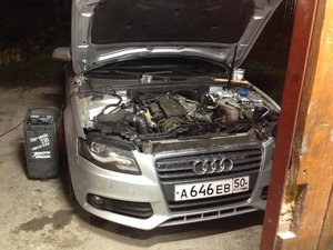

  4. me4enosets
    me4enosets сермяжная правда
    7 ноя 2009
    6.522
    А4Q 2.0Т, А6Q 3.2
    Заряжаемся)

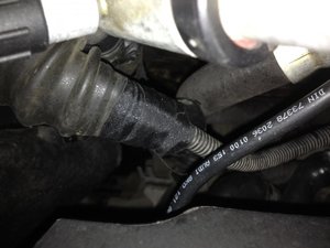

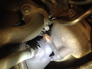

    вобщем трактористы бяда.
    Отвалился провод прям сразу после стартера, который идет на генератор (силовой +).
    Подлезть нереально, надо по хорошему сниамть правую опору и ковырять. Пока что я выдернул этот отвалившийся конец, просунул через резиновое уплотнение возле тормозного цидиндра главного, запрессовал на нем коемму и прикрутил в коробку со всеми концами плюсовых проводов.
    На стартере провод болтался почему-то вмсете с болтом, на который крепится этот + на втягивающем. Открутил, подтянул болт, зачистил, промазал и поставил обратно. Пока что так езжу, но в планах конечно переделать. Буду снимать стартер на профилактику и тогда провода переделаю. На разборке запросили 5р за эти силовые провода.
    Все было очень просто на самом деле)) замерил напругу на болту гены - а там 0.8 вольт. Изучив схему стало понятно, что провод оторвался. Кинул напрямую + на гену с акб и заряд пошел. И вот тут начался секас с разборкой)
    Кстати о птичках - обороты пока что ни разу не поднимались до 1000. Кто не верит, что машина слишком умная и крутит мотор ради поднятия напруги - скиньте фишку с релгулятора генератора. Заряд пропадет и через 30 сек обороты вырастут до 960-1000, потом до 1100. Вот такие дела.
  17. me4enosets
    7 ноя 2009
    6.522
    А4Q 2.0Т, А6Q 3.2
    Оторванный кусок после стартера

  18. me4enosets
    7 ноя 2009
    6.522
    А4Q 2.0Т, А6Q 3.2
    Новое место силового провода от генератора напрямую
