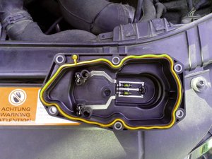

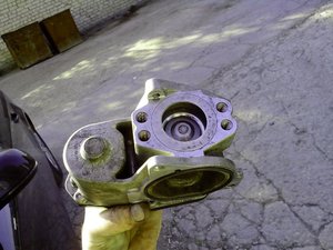

  16. wilder
    wilder Живу я здесь
    10 апр 2007
    2.527
    Audi А4 2,0TDI 08г
    не судите строго, ребята. специально для брокеров, аптекарей и т.п. личностей - где тут дренаж??????
      95,9 КБ
      141
      95 КБ
      144
  17. me4enosets
    me4enosets сермяжная правда
    7 ноя 2009
    6.522
    А4Q 2.0Т, А6Q 3.2
    на пластмассовой крышке!))
    там масла быть не должно, это пришел конец клапану....

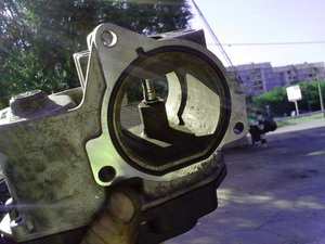

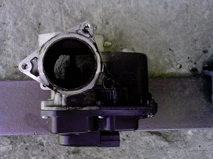

  18. wilder
    wilder Живу я здесь
    10 апр 2007
    2.527
    Audi А4 2,0TDI 08г
    #258 wilder, 11 ноя 2013
    снимал пластиковую крышку - снаружи ппц, а внутри сухо
    и кстати, исходя из схемы igor33 дренаж должен быть в металле, а не в пластике
      110,4 КБ
      123
      112,6 КБ
      129
  19. me4enosets
    7 ноя 2009
    6.522
    А4Q 2.0Т, А6Q 3.2
  20. me4enosets
    7 ноя 2009
    6.522
    А4Q 2.0Т, А6Q 3.2
    ну у тебя прокладка текла 100%, а у меня именно из этой дырки:beer:
