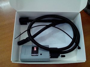

    ну вот и дошла тюнячка....жиденько как то. ни адреса, ни телефона кто делал (брал с ебея). на сайте написано германия, пришло с польши. инсталировал. проблема инсталяции - помучался с закрыванием пластикового кожуха двигателя. завелась легко. вечером покатаюсь поглядю чего да как

    Passat CC 2.0 TDI
    Заманчивая ерунда, но вот что-то отзывов хороших мало о них.
    Все пишут, что лучше полноценная чиповка, хотя цена там конечно в 5 раз больше :)
    А эта коробочка, на сколько я понял, обманывает ЭБУ движка по кол-ву впрыска, искусственно увеличивая его, и тачка пободрей ехать начинает.

    Audi А4 2,0TDI 08г
    чиповка по сути то же самое. просто программа начинает по-другому работать. где то натыкался, что коробочка хуже из за того, что якобы аварийные режимы не работают. ну или как то так

    bmx
    Ага, это обычная обманка на датчик температуры топлива. Готовь цистерну с солярой.

    Audi А4 2,0TDI 08г
    покатался. попробовал. пулять стало веселее. мгновенный расход мне показалось в таких случаях увеличился. для пенсионной езды самое то - средний упал на пол литры. надо пару баков сжечь тогда будет статистика

    А6/С6 3.0i Q 05
    Не-е-е, это хрень на датчике давления висит.:laugh:
    Она будет постоянно бороться с датчиком кислорода, будут выяснять на разгоне - кто главнее.
    А когда глюканёт эта коробочка, тнвд разорвёт топливные магистрали...

    :eek::eek: Игорь, а мех. клапан сброса не спасёт ? Насчёт давления тоже , вроде слышал, обманки.
