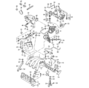

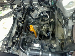

    Немножко картинок! Колектор,и все остальное.
  12. Ecxiv
    Ecxiv Живу я здесь
    17 июл 2010
    1.585
    Audi А4/B8
    Так выглядит без колектора.
