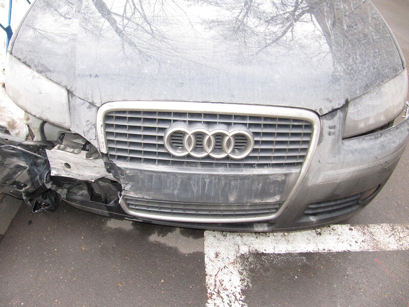

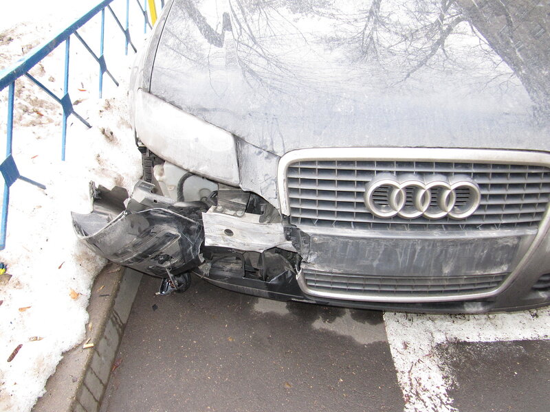

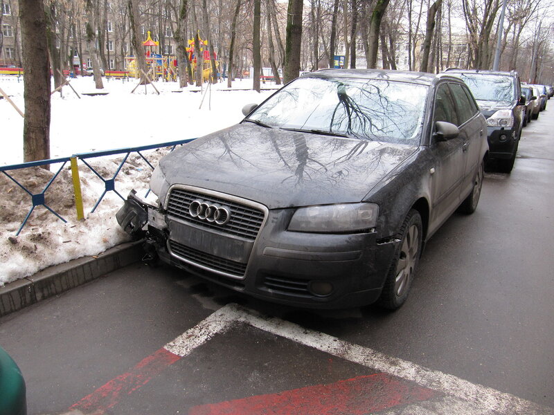

    Моя хорошая знакомая сделала себе подарок на НГ - разбила машину.
    С виду, вроде все не так страшно, как описывалось; однако гемор обеспечен.
    Вопрос к спецам:
    - че из запчастей, кроме бампера и решетки надо искать?
    - какие, при таком ударе, могут быть скрытые повреждения?
    - посоветуйте разборку;
    - может, у кого тут есть бампер на A3 Sportback (8PA)?

    бампер с решеткой под замену, крыло в покраску... ничего кричного не видно :)

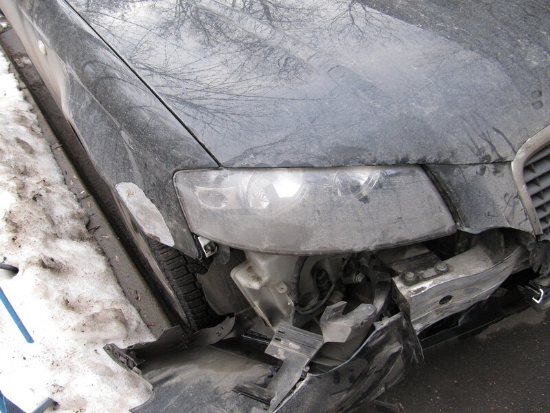

    Ну, я вживую еще не видел, но там ПТФ еще и бачок с омывайкой. Хз, в каком они состоянии.
    И капот плохо закрываться стал. Наверное, повело.

    Ну это понятно. Я просто не знаю, че искать, надо ж человеку помочь.
    Там бампер идет с рамкой или она отдельно?

    В новых запчастях всё идёт по отдельности, даже бачок может состоять из нескольких частей.
    В б/у могут и в сборе продать.

    Еще забыли усилитель бампера, подкрылок пер. часть, если плохо закрывается капот, то "телевизор" пер. панель она мет.пластиковая под замену скорее всего. Ремонта тыс. на 70

    Усилитель бампера - это железяка?
    Телевизор - это центральная решетка?
    Неужели так дорого обойдется?

    Железяка.
    Телевизор - на чём радиаторы висят, если грубо.
    Дорого - не дорого, а разборки обзвонить и прикинуть. Заодно узнать примерную стоимость работ.
    Крыло, кстати, узнайте сколько новое стоит, на всякий случай.
    Потом уже выводы о дороговизне. Хотя, если всё брать новое, нужно быть готовым к вышеуказанной сумме.
    А что бы девочку не разводили, самому с ней съездить.

    Так там радиатор даже не поврежден. Думаете, стоит менять этот "телевизор"?

    Да он так написал, "с запасом"

    Всё может быть.
    Радиаторы тут отношения к делу не имеют. Хотя при таком ударе они могут согнуться.

    Как эта деталь правильно называется, чтобы узнать на разборке?

    Обычно - передняя панель. ( телевизор, некоторые называют...панель радиаторов, можно)
    Только сначала все повреждения посмотрите, дабы спросить всё сразу. Про крыло тоже узнайте. Не нравится оно мне.

    Скрытые повреждения будет видно, только после того, как снимишь бампер. Телевизор и все, что "возможно поврежденно" покупай, только когда убедишься, что они действительно нужны. Я думаю, что телевизор у тебя и не поврежден.
    Не знаю, где именно крепления у фары в А3, но глянь, могло оторвать нижние крепления правой фары.
    По поводу разборок: Список разборок Ауди в Москве Пообзванивай, спрашивай лучше сразу бампер-усилитель-ПТФ в сборе и решетку, можешь даже такого же цвета поискать. Все вместе с разборки будет стоить +- 10к.

    Только еще цены на запчасти в экзисте посмотрите.. а то порой лучше новье купить :ded:
