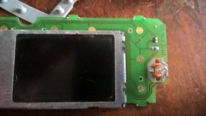

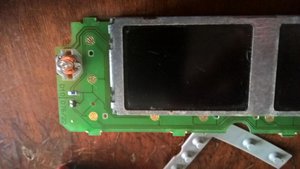

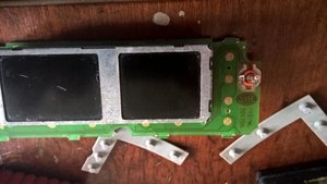

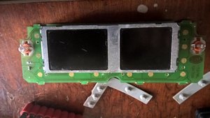

    Снял с сотый раз блок управления климатом, разобрал.
    Никаких следов оксида, все целое, как с завода. Да и не могут оба блока глючить с одинаковыми симптомами одновременно.
    Фотки потрошков вложу в сообщение.
    По началу то все работает.
    А спустя 7 минут перестает
    Потом спустя 20 минут снова блок начинает откликаться на кнопки
    Возможно что то в климате (сервоприводы) дают ошибку, и блок виснет?
    Понимаю, что надо считать ошибки. Но восьмерка виндовз как то коннектившеяся к климе в прошлом году в этом году через васю диагноста показывает болтяру. Нет связи и пи...ец :(
    Может драйвера не те? Ссылка на VAG KKL 409 и его дравера для восьмерки есть? Поделитесь пожалуйста!

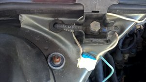

    А именно - хреновый контакт на силовой части, + АКБ и т.д. Тем более + на клемме АКБ греется не по детски.
    Стал проверять, почистил клемник. Один фиг греется
    + от АКБ идет через короб с правой стороны и выходит на клемму + под капотом. Далее как то смутно. У меня следы теряются...
    Фото в приложении
    Можно схемку, куда + от АКБ то идет и как доходит до стартера? Возможно проблема в плохом контакте. Вопрос - как проверить всю цепь?
    Ну и релюха там какая-то непонятная. От нее провода идут в ЧЯ и далее под торпеду. Что за релюха???

    Естественно, логично было предположить, что дело не в блоке...
    Причина -- отвалилась пайка разъёма, куда подключается шлейф, на плате с дисплеем.
    Для осмотра и пропайки необходимо СНЯТЬ ДИСПЛЕЙ с платы. Снимается легко, что-то сломать и накосячить, риска нет(если снимать не молотком).
    После пропайки, кнопки на обоих блоках работают отлично.
