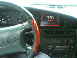

    дальше я был в таком азарте что решил до кучи снять торпеду и вкорячить 8 дюймовый монитор (а он аж 16 см по высотеи 23см по ширине) под козырек вместо полочки рядом с панелью приборов (панель у меня короткая)

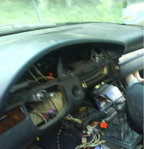

    получается примерно как на фото1

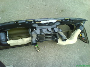

    13 после этого торпеду стягиваем вместе с воздуховодами (фото 3) на себя не спеша и аккуратно

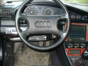

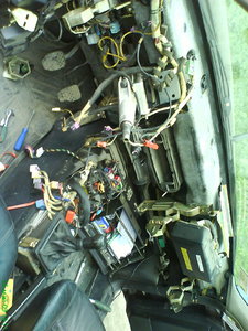

    14 машина после этого выглядит примерно так -фото 2 (при этом подушка пасажира отсается подключенной и на своем месте)
    ну а дальше я заморачивался с монитором, то что получилось фото 4, только осталось еще заделать дырки

    У меня на старой машине было примерно также, см. фотку, но не нравилось тем что моник видно с улицы (нарки все таки ходят), и очень плохо было видно в солнечную погоду, тк сильно отсвечивало. Теперь же все видно четко в любую погоду, и с улицы не сильно:). Засчет округлости с водительского места не видать верхний правый угол см 1.5 примерно, но это мен не обламывает, т.к окно навигации и пр. проги окрываются в центре скина
