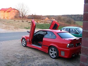

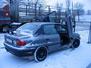

    ВО фоты нашел.:[:]||||||

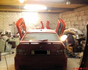

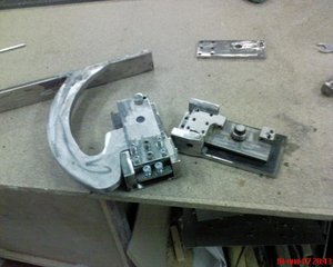

    Как ты думаешь мы тут разработали ещё усиленный комплект народ пишет интересуется говарят двери тяжолые динамиков много, звукоизоляция... Усилии гусь на подшипник шириной 20 и по горизонтальной оси поставили опорный внизу. 8101 тоже российский 2ГПЗ втулка калёная толщиной 12 мм. Вобщем вся конструкция притерпела усиление. Конечно же и вес изменится((( Что думаешь по поводу опорного?

    Я думаю опорный ставить смысла нет, без него конструкция, по-моему, даже надежней. :umnik:

    Вот и готовы петли...

    Ты из какого метала делал?
    Один совет, крепежную пластину (которая к двери крепится) к гусю нужно по месту приваривать при установки, по крайней мере на Audi точно. Она получается под углом примерно градусов так 15-20. :umnik:

    Да уже прошли эту школу с крепёжной пластиной. Воснавном все детали из 45.

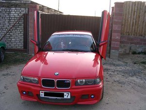

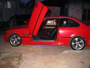

    Ещё фото!

    Ты какие аморты поставил?

    На 540 бар от чего непомню. Но думаем в будующем делать немножко подругому. В смысле комбинировать. Ставить сверху один газовый и один маслянный. И ещё один газовый ставить вертикально как у петель проспорт. Так у него получается длинней рычаг работы и он будет лучше жать. Ну а маслянный ты сам догадался для чего )))).

    Купидон, сами полностью делали?? и механизм прорабатывали?? Почему всен двери не очень удобно открываются?? Тоесть вот я зимой или в дождь поднял двери вверх и вся каша мне на голову! Почему бы нен сделать ещё и в бок тогда???

    Да всё делали сами от чертежей до установок.
    Дверь открывается в бок почти на 30градусов. Из машины без труда даже можно выйти не поднимая дверь.
