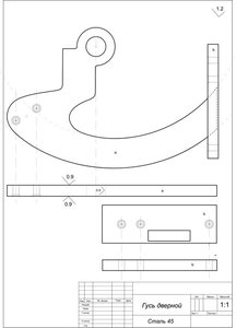

    Вот и первый счасливый облодатель тех самых желанных чертежей <<SInhouse>> :rock:
    Смелее мужики заказываем, тут все по-честному без обмана :very_cool:

    Это лажа какая та, с моими фото :shock: :hot:
    А как дела с теми, что я тебе выслал, разобрался? :hi:

    Я Oleg а zoool дал мне свои исходники и с них я уже доработал те чертежи, которые предлагаю вам, результат на фото в начале темы.
    И как видно есть уже первый счастливый обладатель тех самых желанных чертежей и ник ему :rock: SInhouse

    Ну раз черчежи у тебя есть действительно то пожалуйсто выложи в форуме скриншоты(так чтобы убедится) Размеры можешь постирать.... И тогда народ действительно увидет правду. А то весь разговор о какомто коте в мешке.:umnik:

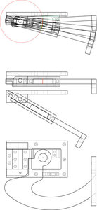

    Вот пара фото для не верующих!!! :umnik:

    Видел с этого и надо было начинать:up: , но согласитесь-или я неправ? что приустановке на бочку это смотрится очень грамоздким?
    Так что пока подожду. Вчера целый вечер общялся со знакомым(специально к нему ездил), работает в конструкторском бюро, показывал наработки обсуждали нюансы, подшипники и втулки, крепления и стопоры, сталь и технологию производства. Сегодня он ещё посоветуется с конструкторами и думаю ничего плохого мне там ненарисуюют )))). В этом деле главное терпение.:umnik: Предпологаю, нехочу конечно на перёд загадывать но к концу недели - максимум к концу этого года у меня будут черчежи не хуже. Пока планы такие ну а время покажет.:[:]||||||

    Ну вот за недолгими стараниями процес пошёл. Хотя скажу-да чертежи реально сложная вещь. И рисовать их трудно. Несмотря на это за недолгими стараниями завтра уже будут отфрезерованы 4 гуся сталь 30(за неимением лучшей).(делаем сразу на 2 машины. Ставим в гуся российский игольчатый подшипник. внутренний диаметр 20 ширина 14. остальное будем потиху делать после праздников. Ещё немножко дорабатываем черчежи, допуски. С начало думали по оси открывания в сторону проработать втулки потом отказались от этой глупой идеи. Хорошо что помогет конструкторское бюро(Минский завод АМКОДОР)Отдельное им спасибо(отдельным лицам лично потом скажу). Буду делать фотки и закидывать на форум, если конечно камуто это ещё интерестно. ;)

    Конечно, интересно, делись опытом к стати подшипник ты выбрал именно тот, что надо он подходит идеально, "по оси открывания в сторону проработать втулки" да я тоже от этого отказался и поставил каленую ось и все классно, только на ней нужно сделать каналы под масло, а в целом "Правильное дорогой идете товарищи!!!" :umnik: :rock:
