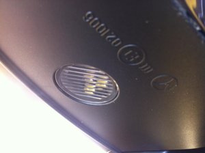

    снизу наружних зеркал обнаружил какой то кружочек..предполагаю что это подсветка..но что то она никогда не горит.ни когда темно ни когда светло..может кто знает как включить ? в наружном освещении стоит все включено.

    может шнурком надо включить?

    Попробуй врубить в mmi функцию - не помню точный пункт но там где провожает домой светом и встречает поставь ДА

    врубил все пункты -да ;)

    насколько я понял провожает ммi ПТФом ? у меня по крайней мере когда темно горят они и диоды в фаре.а встречать чем должны ?

    если везде да,значит лампочкам привет.ну или в электрике какаянить засада.лампы полюбому должны гореть,типа под ноги светить чтоб ты выходя из авто в гамно не наступил)))

    Везде поставить ДА и при снятии с охраны и при открытии двери она будет загораться. что бы в лужу не наступить.

    называется контурное освещение

    У меня на табуреге такая подсветка была, горела, если не ошибаюсь, после съема с охраны, в принципе удобно, в темноте подсвечивается пространство у двери.

    кажись понял :) в темноте когда заглушил авто вышел встал попой кверху и увидел что горит внизу зеркала :))) видать первый раз не заметил ;) всем спасиб за участие :):hi:

    у меня работает и так, перепутал - это не контурное освещение, посмотрю как называется, но нужно для того, чтобы при снятии и поставноке на охрану ты в лужу не попал в темноте

    эта фигня толком не светит, на ку5 светит ярко, я даже хотел поменять лампу эту, но думаю дело не в ней

    Все равно косяк получается: что это за подсветка, к которой надо присматриваться, чтобы заметить. Тем более - в темноте? :shock:

    Всё нормально работает, включаешь в MMI в наружном освещении провожание домой у Вас при снятии с охраны данные диоды оч ярко горят, освещая всю поверхность земли с левой и правой стороны.
