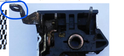

    Приветствую! Случился мороз, и после открытия - перестала закрываться дверь пассажирская. Привязал ремнем, поехал, в середине дороги закрылась. Правда потом на одной из кочек приоткрылась за первое положение. :D Хочу начать с малого и снять/помыть замок, в мануале он снимается со снятием обшивки, но встречал утверждения что можно извернуться и снять без разбора обшивки. Вопрос - реально ли без разбора снять?

    А в чём проблема-то. Всё запросто снимается.
    Ставить чуть сложне, ибо крючок троса в ухо тяги замка заводить неудобно, но при наличии утконосов всё делается на ура.
    Кстати, крючок троса после снятия замка зафиксировать надо, чтобы он внутрь двери не провалился. Тогда уже по-любому обшивку придется снимать.
    ЗЫ. Фотки пропали... Помнится, на Радикал кидал их, а Радикал этот почил в бозе.
    Где-то остались на компе, попробую поискать и восстановить.

    Смущало вот это кольцо. Ага, значит это таки реально. Спасибо! А то неохота на улице сейчас обшивку скидывать, не то что бы она сложно снималась, но на холоде лишний раз трогать пластик такое себе.

    Я про него и говорил. За него трос цепляется.
    Открутишь замок, там поймёшь, как его повернуть надо для снятия с крючка.

    В это кольцо вставляется тяга от наружной ручки.Трос цепляется в нижней части замка ,за крючок.

    Ты прав. Чего-то я тупанул, глядя на фото.

    Не ипи мозг, снимай обшивку, пять минут уйдёт на это. Извернуться можно и без снятия, но поверь, потеряешь гораздо больше времени и нервов. Ну а с пластиком просто аккуратно, без лишних усилий.

    Вернул фотки на место. Пользуйтесь. ))
