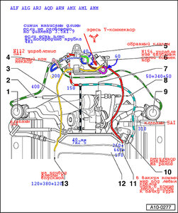

  13. rft
    rft Старожил
    22 янв 2007
    7.573
    a4-2.0 q5-2.0t
    #53 rft, 15 июн 2008
    Ответ: А-6 2.8ALG, трясет на Х.Х. и дергется на малых оборотах "ВНАТЯГ"
    Управление с мозга, при достижении 4000 оборотов или опред нагрузки открывается элмаг клапан. Их там два- один - на открытие канала под аирпомп , типа открытие клапана, разряжение пошло на два клапана , что стоят на выпускных коллекторах, они открылись- пошел вдув из аирпомп в выпускные колектора на первой минуте запуска. Их иногда клинит, тогда появляется рык, это можно проверить вдувая на заглушенной авте в то же место куда дует и сама аирпомп.
    Второй элмагклапан стоящий над дросселем- это как раз и включает механизм поворота флейты , как это происходит?- сигнал о нагрузке, открытие золотника в элмагклапане, он же соленоид, далее разрежение подается в грушу на колекторевпускном и рычаг груши поворачивает флейту, тем самым увеличивая и изменяя конфиг колектора, прибавка 30нм на 4000 оборотах. Если проседите все трубочки, то заметите, что одна уходит через блок-пройдя рядом с бочком гидроча- под левое крыло , там вакуумный резервуар для накопления разрежения, типа помогает грушу тянуть. все. Еще раз проверте все резиновые трубки, и правильность установки клапана и его живость.
    Но все это с большой долей вероятности не имеет отношения к вашему ПЛАВАЮЩЕМУ дефекту.
    Кстати про флейту есть тема, неприятный звук 2,4, там все про флейту.
    Вот схема вакуумной системы-
  14. Кроко
    Кроко Старожил
    15 апр 2008
    5.520
    АVANT BAU.Q.
    Трубки-шланги я менял,свежие,без подсоса.
    Клапана, что на коллекторах проверял, всасывая в них - мембраны держат и слышен щелчок, что-то там включают.
    Флейту проверял. Всасываешь - она движет шток и поворачивает что нужно. Все смазал хор.смазкой.
    Но как проверить в работе? Друг газовал, я смотрел. Уловил небольшое движение "флейты" чуть за 3000об. Но движение разовое - чуть крутнуло и отпустило.
    К резервуару ведеттонкая трубка, а от него толстая к какому то черному клапану. Кот.через шток должен типо приподнимать заслонку дросселя.
    Эти два соленоида до кучи поменять уже собрался.Закажу завтра.
    Не мог я штекера попутать на правом(он синий)? От датчика воздуха на впускном патрубке(он черный)?
  15. rft
    rft Старожил
    22 янв 2007
    7.573
    a4-2.0 q5-2.0t
    12вольт подай на клапан и проверь, счелкает или нет, и не надо покупать... то что исправно, тем более это на решит проблему...
    По цветам концов на клапаны не помню в книге глянь.
    Кстати на холостом флейта у меня не шевелится, но на ходу вроде поворачивается, типа воткнул туда палочку, дал газу, палочка выпала- значит поворот был еще на больший угол, чем я зафиксировал .
    С сигналкой нештатной, если таковая имеется, не пробовал разобраться, надо бы и ее исключить, вдруг там что накручено...
