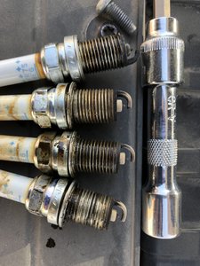

    Народ помогите кто сталкивался с этим у меня Ауди а5 1,8 ездил все норм было потом стала дергать после 1800 оборотов думал топливный фильтр (в баке)я его поменял но не чего не изменилась потом свечи поменял (во втором цилиндре свечу съело) лучше стало и ехать после 1800 оборотов стала но все равно дергалась потом решил что надо форсунки по чистить почистил машина стала бодрее но все равно дергалась и через день вообще стала троить выкрутил свечи во втором цилиндре свеча мокрая вся в масле думал может катушка купил катушку поставил не чего не изменилось подскажите что ещё может быть или я попал и да когда троит загораешься чек и epc да и у меня на табло давно уже горит service due!
