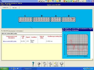

    Вот с AUTODATA картинка

    Я бы не советовал очень сильно доверять Автодате.Ошибок там хватает,как и в любой мультимарочной базе.

    По этой осцилограмме трудно что-либо сказать. К какому режиму она относится: переходному (стабилизация ХХ после отпускания педали или пуске) или режиму поддержки заданных ХХ?

    Worcshop - точно не помню название и Aldata тоже такую осцилограмму дают при темпратуре больше 80С на ХХ.
