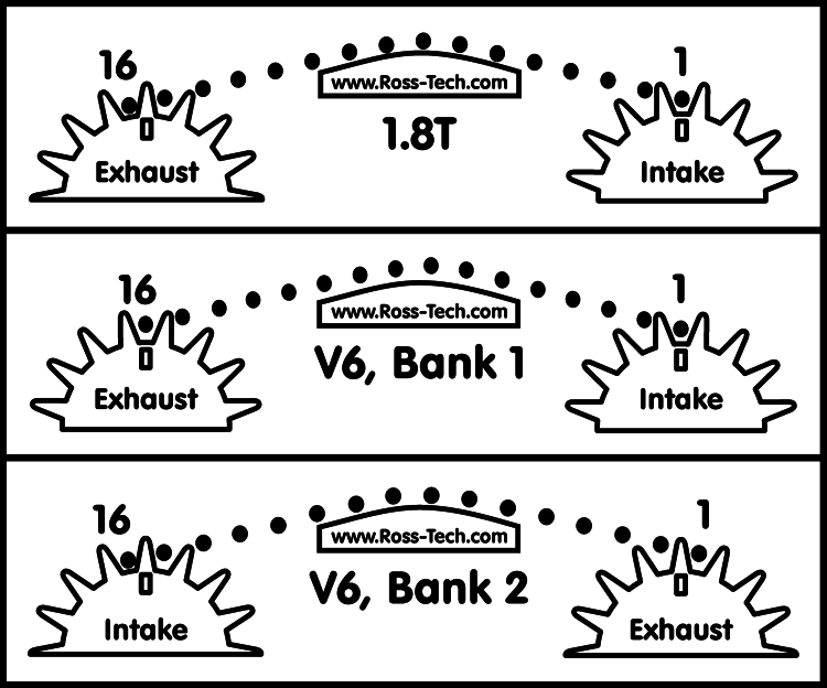

    Здравствуйте. Продолжение. Вскрыл голову, метка впускного(ведомого) вала находится за стрелкой на бугеле вправо, стрелка смотрит чуть чуть не доходя до метки на валу. Выпускной вал(ведущий) стоит четко(стрелка на середину метки смотрит). Была попытка переставить на 1 зуб меньше, впускной вал начинает смотреть до метки на несколько миллиметров(тоесть в 93 группе будет сильный минус наверное). Поставил старую цепь, ничего не поменялось). Пока вручную довернул вал назад так чтобы стрелки на бугелях смотрели на края меток, получил - 3, но понимаю что это не выход и так делать нельзя. Также заметил что на ведущему валу метка звезды смотрит почти на зуб(на середину подъёма из впадины между зубами) , хотя по картинкам должна на впадину, но в тоже время по планке метка сходится с бугелем. На ведомом валу как на картинке метка смотрит на впадину. Ощущение растянутой цепи, но она блин новая. Описал как мог. Что может быть не так? Идеи пока кончились.
    Заранее спасибо.

    найди другие валы и сравни положение меток.
    насколько помню, на одной из гбц не должно быть полного совпадения, 16 звено уходит за метку.

    Не похоже что звезды смещены. Ведущий вал по планке встаёт четко на метку бугеля, звено чуть наружу. Подумал бы на ведомый, но метка действительно смотрит наружу и датчик холла показывает тоже плюс, значит сходится. Думаю на гидронатяжителя, купил для проверки, завтра если получится поставлю.

    картинка всем знакома, конечно[​IMG]

    На водительской, как на картинке bank2, на пассажирское как на 1.8т.

    вряд ли кто-то перепрессовал звезду с вала 1.8т.
    посмотри на разборке, как выглядят валы банк1.
