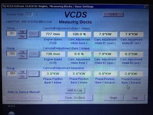

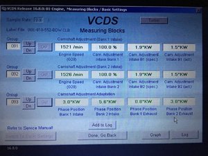

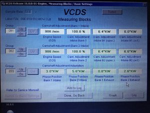

    Всем привет! Помогите разобраться. Вчера проверял 91, 92, 93 группу. Всё ли в норме?
    И чего делать?:confused:

    Тут по С5-м кузовам и моторам трут,поэтому на твоей 93-я показывает другие параметры и вояд ли кто то что то по ней скажет.

    у тебя вроде до 12 допуск.
    т.ч пока живи

    Все в норме по картинке - ничего не делать . Вернее просто продолжать нормально обслуживать мотор . Не затягивать интервалы замены масла.

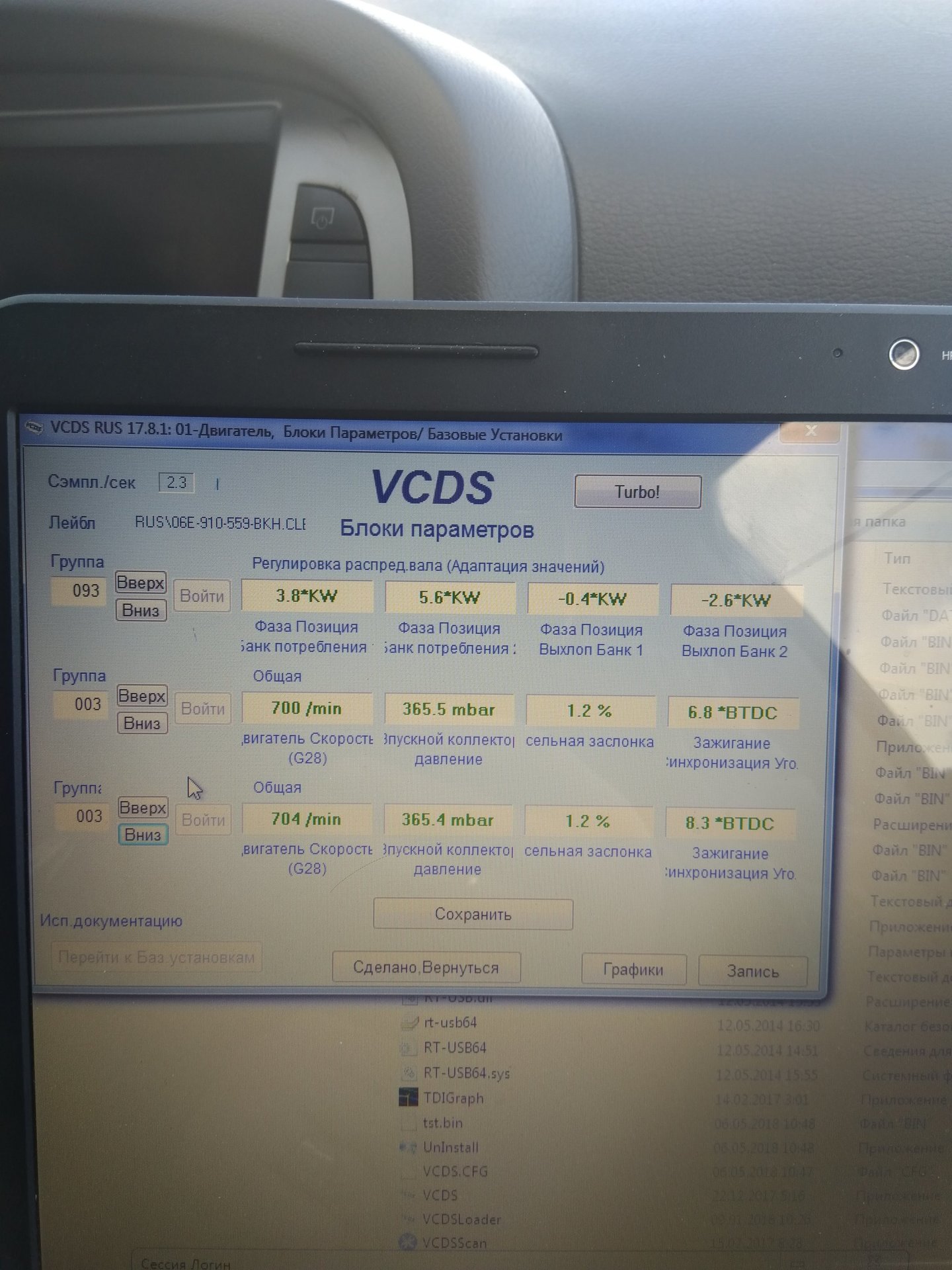

    Помогите,такая проблема выставил грм с фиксатором кв,с планкой, со снятыми клапанными крышками, метки все совпадают,16 звеньев, при повороте кв в ручную метки совпали,а в 93 группе значения 20-2, как и были до замены грм. Пробовал повернуть правый распредвал вручную против часовой,значения не поменялись. Гнц не шумят,машина подтраивает
