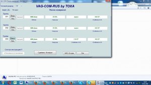

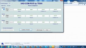

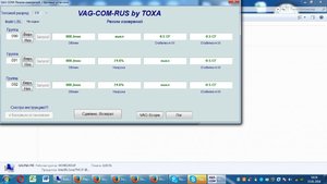

    Доброго дня! Знающие люди подскажите, все ли в порядке с ГРМ и цепями у меня?
    Эти показания на холодную группы 90-91-92:
    Эти показания на прогретом двигателе группы 90-91-92:
    Эти показания на прогретом двигателе группы 91-92-93:

  19. Ruslan05
    Ruslan05 Участник форума
    26 янв 2005
    331
    Audi A6 С5 2.7 b/t
    А если так:
  20. Alex_z
    Alex_z Старожил
    13 июн 2008
    17.860
    Корея Северная
    A6 C7 2.0TFSI 2017
    нормально все
