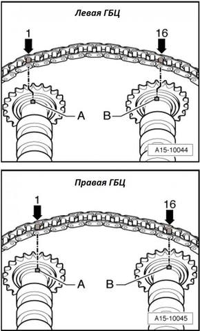

    Кароче.вскрыл клапанную с той стороны,где проблемы и ничего не понял:
    Первое -метка на впускном валу(том что не прямо от грм крутится,а от другого вала) отстает немного от выпускного вала - если ставить вмт то выпуск ровно над стрелкой шейки распредвалов,но впуск недоходит до позиции.
    Второе-между валами непойми сколько звеньев. Метки на валах указывают не наямки в звездах(т.е. на соединение исчесляемых звеньев) а именно на зубец звезды(т.е. на то,что между исчесляемыми звеньями цепи)
    В итоге условно указывает метка вала на зубец и тогда относительно этого зубца от внутреннего звена цепи до другого вала внешнего соединения цепи 16 звеньев.но тогда между внутреннеми 15 а между внешними 17
    Вопрос:как считать???

    может вот это как-то поможет
  14. Jerico
    Jerico Живу я здесь
    15 авг 2011
    1.146
    A6 C5, 99гв, ARJ
    Спасибо!то что надо-верхняя картинка.это от моего двигателя?по верхней картинке у меня на указанных позициях 17 звеньев
  15. Alex_z
    Alex_z Старожил
    13 июн 2008
    17.841
    Корея Северная
    A6 C7 2.0TFSI 2017
    на сколько я понимаю,это для всех Вэ-6 (2.4 2.8 2.7тт)

  17. Jerico
    Jerico Живу я здесь
    15 авг 2011
    1.146
    A6 C5, 99гв, ARJ
    #37 Jerico, 16 сен 2013
    требуется гадание по фото. разбирающимся, просьба помочь )
    2.7 тт левая ГБЦ (со стороны водителя). на первом фото левый вал - выпуск (тот что со звездой ГРМ), правый вал - впуск.
    пунктирами отметил торчащий зубец звездочки, на который указывает отметка самих распредвалов
    выпуск (всё ровно)
    впуск (всё хреново)
    он же перпендикулярно ГБЦ
    он же перпендикулярно валу
    правильно я понимаю что это и есть жопа и мне надо впуск на одно звена повернуть ближе к выпуску?
  18. SeRiLLo
    SeRiLLo Старожил
    1 янв 2003
    5.923
    A6 630hp
    правильно понимаешь, у тебя это сразу было видно по логам -25 это отставание фазы как раз примерно на один зуб цепи. Поворачивай впускной распредвал на зуб по направлению вращения.
