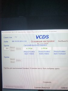

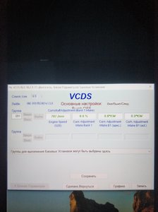

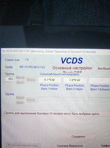

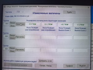

    Доброе утро,форумчане.Может мне кто что подскажет?фотки вот
  7. Дмитрий 800
    Дмитрий 800 Участник форума
    27 ноя 2018
    114
    На холодную и горячую в 93ей одинаково как на фото 1,,,фото 2 на горячую газонул,3и4 фото не знаю что
