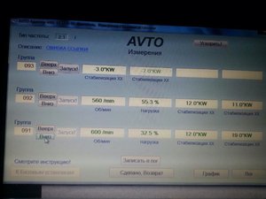

    День добрый!
    Возник вопрос по показаниям 93 группы после замены цепей на 4.2 BAT.
    Если кто разбирается подскажите в норме все или нет?
    Заранее благодарен!
      67,1 КБ
      689
  8. Druf
    Druf Участник форума
    16 авг 2013
    259
    A6/C6 4.2+PES
    У меня на таком же двс - показывает : -2 и - 6, но я цепи не менял....

    Не подскажите, у вас показания постоянные или меняются с прогревом мотора? а то на холодную, на горячую и в движении у меня одно и тоже показывает!
    Читал ветку про показания на 3,2 моторе, в большинстве случаев у всех небольшой плюс, а у меня минус. Или теория от 3.2 не применима к 4.2? По 4,2 ничего не нашел!
  10. Maxx1
    Maxx1 Новичок
    10 авг 2012
    57
    А6\С6 3.2 06г.
    показания должны меняться, хотя бы при нагрузке

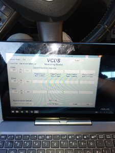

    Собственно, вот. По этим данным можно сказать что-либо о состоянии цепи?
    Спасибо.
  13. potapxxxxxov
    potapxxxxxov Новичок
    18 авг 2013
    94
    Audi Q7 3 TDI 2012
    #53 potapxxxxxov, 13 ноя 2015
    Это на холодном или горячем двигателе? ИМХО Приезжает натяжитель, т.к разница большая в показаниях.

    80B3>A6C5>A4B7>A6C6 3.2Q
    На горячем.

    Нормально по данным, не переживай, не видно растяжения. Уже что-то там делали, не точно установили валы.

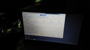

    Парни, у меня сегодня в 93 группе первое окно было пустым. Перезапускал васю, глушил-заводил...никаких изменений. Все равно, пустое первое окно.
    До этого все отображалось корректно.
    Глюк программы?

    Desmont, проблема с системой управления впускного РВ первого ряда; 80% клапан управления, 20% ГРМ

    Спасибо, друг дорогой!
    У меня, действительно, фазорегуляторы не работают. Клапаны управляющие щёлкают, а система Not ok.
