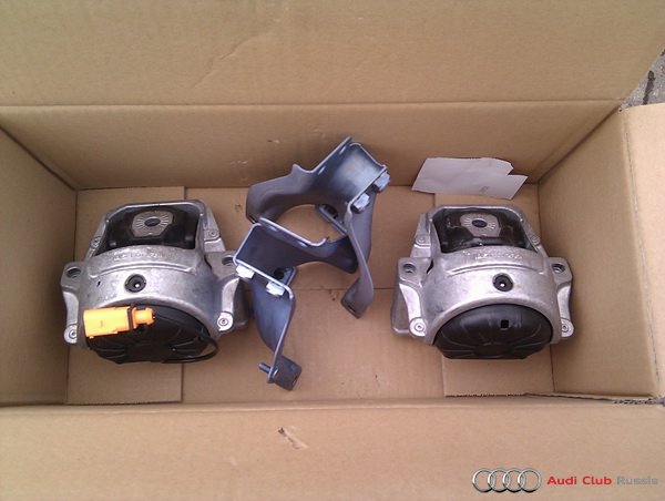

    так легче посмотреть,чем гадать, а так вот изучайте http://audi-a4-club.ru/forum/viewtopic.php?f=14&t=18043
    по vin к-т 8R0198381C http://www.audi-club.ru/forum/imagehosting/2012/06/25/1397554fe8a198c3249.jpg

    на разных моделях дизелей ставились по разному у кого то обе с датчиками (в том числе у меня) у кого то только левая,правая без датчика надо смотреть какие у Вас стоят. на дизелях 3474001-слева, 3474401 - справа ( без датчика),но надо проверять по каталогу, 3474501- для бензинок,на дизеле не применяется.
    вибрации у меня даже при вытекшей подушки не было.

    Друзья, доброго дня! Кто-то может подсказать по подушкам? буду признателен.
    WAUZZZ8T89A001773 (3.2 CALA, автомат). Правильно я нашел две подушки?
    Что они у меня ОДИНАКОВЫЕ слева и справа?
    34746 01
