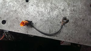

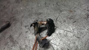

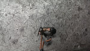

    Вот этот датчик или регулятор с моей старой подушки. Фоткал на телефон.
    Что он контролирует или регулирует?

  14. Curaghe
    Curaghe Bad e-mail
    11 дек 2008
    304
    A4/B8Q 2.0TFSI 09
    Что то тема резко заглохла, читал на одном вдохе и бац... Что за датчик узнали?

    сижу на сайте https://webcat.zf.com/?SPR=4 смотрю, что подушки на авто с 2013 года. LME 34740 01; 34743 01 левая, правая: автомат, двухмассовый маховик. С датчиком. LME 34744 01; 34745 01 левая, правая, коробка механика без датчика. У меня модельный 2010 год, А4 сарайчик, 2.0Т Q на мешалке, те самые опоры с проводами, видать из-за пресловутой системы старт-стоп... Интересно, первые два варианта мне подойдут? По вину в ЕТКА бьются такие номера, и понять не могу что из них пластины что опоры: 8K0199307CC, 8K0199308BD - опора левая и правая. 8R0198381Q комплект опор и пластин. 8R0198381D комплект опор и пластин... чё то я не понимаю посмотрите по вину:wauzzz8k7aa072202...по поводу датчиков постараюсь узнать что это, но мое мнение сигнализирует об отсутствии масла, если бы было устройство электронноуправляемых клапанов опоры были бы "золотыми".

    Узнал, вообщем это датчик выхода из строя подушки. Если на разрыв думаю был бы просто провод без резистора. По моим соображениям резистор находится в масле, когда оно вытекает он греется, меняет сопротивление и вуаля ошибка.

    Самая пока правдоподобная версия. imho.
    Правда не знаю,сильно ли поменяется там температура и сильно ли меняется сопротивление таких резисторов от температуры?
    Многие определяют выход подушек из строя либо по вибрации, либо по стукам при трогании, при этом ошибок никаких нет.
    Скоро год езжу и мучаюсь, нужны ли были эти датчики? )
