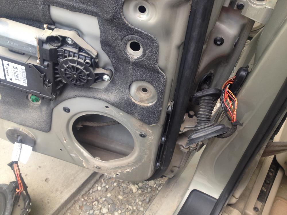

    В дополнение указанной выше инструкции, добавлю от себя, как справился с такой же проблемой. Решение в виде "шунта" не понравилось, поэтому решил запастись терпением и все таки найти обрыв. А обрыв оказался именно в резиновой гофре между дверью и салоном. Чтобы это место стало доступным для ремонта, нужно выкрутить 3 шурупа и снять колонку с двери. Далее освободить обмотку прикрепленную к двери пластмассовыми креплениями в результате чего появляется запас провода, которого вполне достаточно чтобы вытянуть через резиновый уплотнитель (который гофрированный между дверью и салоном) двери. Остается только нарастить, если нужно оборванный провод и заизолировать огаленный и все. Собрать все в обратном порядке. Ничего сложного. см. картинку.
