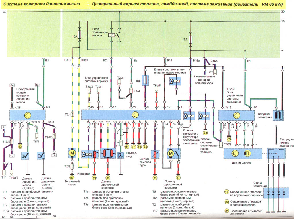

    не горит масленка!
    проверил датчик давления, при заглушенной машине кажет 20 кОм...
    если провод с датчика кинуть на массу ничего не происходит...
    приборку разбирал пропаивал!
    по схеме, минус идет с датчика через какой то блок, где искать?
    провод с датчика на приборку(разъем), должен звониться?
  14. Лёхан
    Лёхан I'm here for a long time
    10 янв 2007
    11.943
    Тунис
    A6
    #154 Лёхан, 2 янв 2011
    Re: 80/ SF 89г. ВОПРОСЫ. Заходим, помогаем :)
    блочёк, это длинное реле, стоит под водительской полкой, в ней же зуммер.
    Кстати, влючённые фары если оставить зуммер пищит?

    на схеме 2 датчика давления масла ...
    я мерял который снизу, а есть еще сверху, наверно который на стрелку (боченок), над пепельницей прибор от 6 ки стоит, но вроде работает, а вот справа, температуру масла, не работает... хотя зажигание вкл, и стрелка чуток поднимается, на пол миллиметра ...
