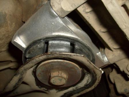

    Мужики, эпопея закончилась, заняла три дня. Всё заменено и работает но остался осадочек - стал чувствовать вибрации на нейтрали и когда подгазовыаешь(то есть сцепление тут не причем) грешу на не правильно затянутую подушку кпп... дайте пож рекомендации как её затягивать то? а то сначала я её затянул почти как мог...потом на 2 витка расслабил, вибрации вроде поуменьшились(наверное) но все равно остались на резинках подушек появились трещинки..может я все таки перетянул?

    Мужики, ну подскажите пожалуйста, как эта подушка регулируется?

    а в букваре по этому поводу что написано? Я вот даже не озадачивался - просто закрутил и все.

    http://www.audi-club.ru/forum/attachment.php?attachmentid=200301&d=1290764029 нашел картинку - здесь видно, что "зубцы" подушки как бы чередуются,один прижимается снизу - следующий сверху...у меня они все прижимаются...я то завтра попробую опустить (пока возможности нет) просто думал может кто знает насколько точно...может число витков...

    Переднюю опору смотри чтоб по центру скобы стояла. Может так-же потеряли деталь одну в виде конуса которая закладывается в подушку кпп и уже потом через нее зажимается к кузову все.

    Разница в жесткости пружин скорее всего.

    Подушку кпп затягивал так:
    1) выкрутить на всю
    2) после этого 7 витков. Полёт нормальный.
